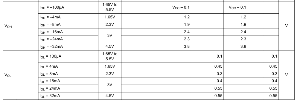

您好团队:
如您所见、SN74LVC1G17DCK 的 VOH 和 VOL。此 IC 是针对不同电流给出的、我想在 IOH = 32mA 时计算 5V 和 3.3V 的 VOH 和 VOL。 如何计算它? 还有为什么没有在数据表中指定该参数、是否有任何具体原因?
    数据表假定最坏情况是 5V±10%或 3.3V±10%电源。 应使用 4.5V/3V 值。 (对于 VOH 、请添加 0.5V 或 0.3V。)
    抱歉、我不明白这一点、您能详细说明一下、或者举例说明一下 5V 和 3.3V 的 VOH 和 VOL 值。 如果数据表假定为最坏情况、则不考虑 VCC = 5.5V 的原因?
    驱动强度随着电源电压的增加而增加、因此较低电源电压的规格是安全的估算。
    在 3.3V 和 24mA 时、VOH  = 2.6V
     5.0V 时、32mA、VOH  = 4.3V
    我希望 VOH 和 VOL 在 VCC 5V 和 IOH = 32mA 时为这两者提供 3.3V 电压。 为什么我们不能考虑使用 3.3V 的 32mA IOH?
    在 3.3V 电压下、没有足够的驱动强度、因此无法保证大于 24mA 的电流的行为。
    有关典型行为的图、请参阅应用报告 3.3V 电源电压下数字集成电路的输入和输出特性
    非常感谢您给出清晰的答案、 也请给我提供 3.3V 和 5V 的 VOL 值。 并说明如何计算该值。
    0.55V
