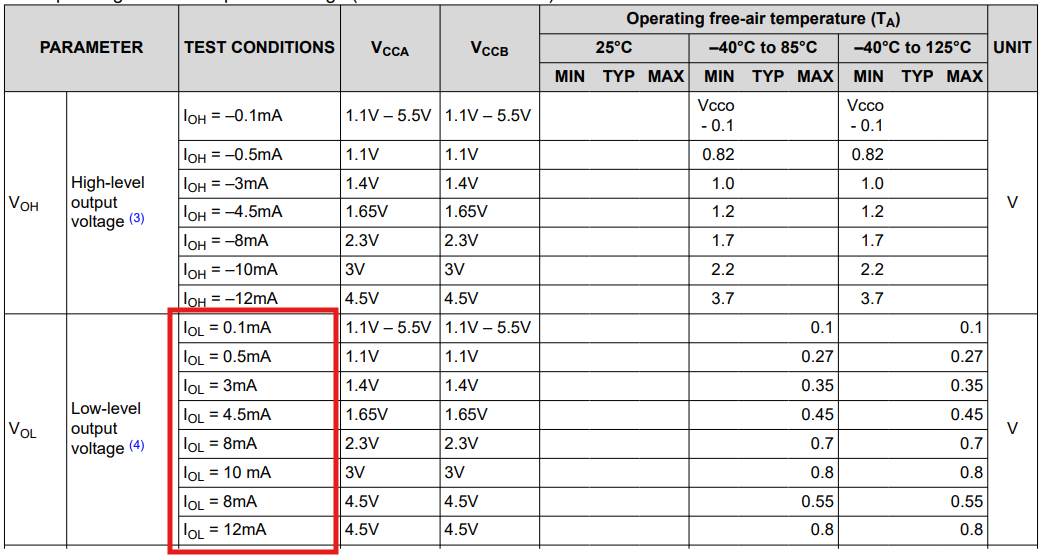

您能否澄清一下 VOL 和 VOH 规格的测试条件是指开关事件期间的稳态电流还是峰值电流?
    测试条件指定了外部测试电路消耗的电流、即稳态。 但如果容性负载恰好消耗这个特定的峰值电流、则输出电压规格也适用于该峰值。
    您好、Owen、
    如果您有其他问题、敬请告知。 谢谢!
