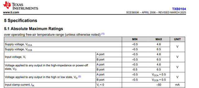

尊敬的 TI 支持团队:
当 VCCB 为 3.3V 时、B 端口引脚 (B1/B2/B3/B4) 是否可以接受 5.5V 的输入电压电平?
Andy

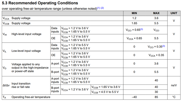

    是的、这是可以接受的、但请注意、应遵循 VIL / VIH 阈值:
    对于第二个问题、不会有任何从 B 端口到 VCCB 的漏电流、但是 VCCA 电源的状态在这里对 VCCB 上的漏电流有更大的影响。 当 VCCA>VCCB 时、将有一个可观察到的电流流入 VCCB、如本应用手册: https://www.ti.com/lit/an/scea060/scea060.pdf?ts = 1770657931746所述。 图 6-提供了 TXB 器件在此状态下的可见电流估算值。

    在表 6.3 中、最大 VIH 指定为 VCCI = VCCB (3.3V)。
    您能否澄清一下向 B 端口引脚施加 5.5V 输入电压电平是否会导致该器件出现任何可靠性或功能问题?
    Andy
    尊敬的 Andy:
    这是可以接受的、因为 I/O 上没有正向钳位二极管、从而允许比 VCC 更高的电压输入。 有关进一步说明、请参阅下面的常见问题解答和器件数据表片段。 我在之前的响应中提供的屏幕截图是为了确保在较高电压输入下仍然可以满足 VIL 阈值:
    e2e.ti.com/.../faq-can-the-input-voltage-vi-to-my-logic-device-be-higher-than-the-supply-voltage-vcc

    该应用适用于 UART 电压电平转换 (1.8V 至 3.3V、B 端口输入容差为 5.5V)。
    根据您的说明、将 B 端口连接到 TTL 逻辑电平时应该是可行的。
    感谢您的澄清。
    Andy
    使用 TXB 时、两侧的输入和输出缓冲器始终处于活动状态、因此我不确定这些绝对最大额定值是否合理。
    UART 信号是单向的;您可以使用 TXU0204 来正确缓冲信号。
