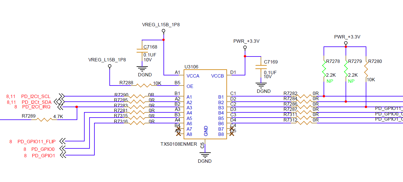

您好、
我们没有观察到处理器电平转换器 A 侧的正确 I/O 逻辑电平。 您能否建议该逻辑所需的适当上拉电阻值?
1) 我们的设计狙击手
2) 观察的波形
谢谢您、
Nandha T

    TXS 已经具有内部上拉电阻器。
    这些波形到底有什么问题?
    您好、
    SDA 线路上测得的电压摆幅约为 1.59V、而预期电平为 1.8V。VCC 电源轨已经过验证、似乎在指定范围内。 因此、需要进一步分析和纠正措施来解决这一差异。
    Nandha T

    您能否提供输入和输出彼此之间的示波器屏幕截图? 由于该器件具有内部上拉电阻、因此可以 额外移除 R7280。
    插孔
    对于直流信号、TXS 不会驱动其输出;高电平输出电压由上拉电阻器生成。 如果电压未达到 VCC 、则其他元件会下拉线路。
