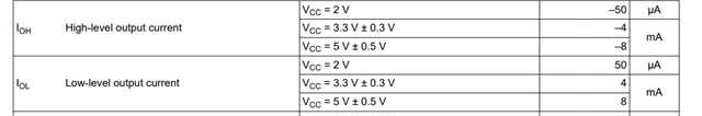

    尊敬的  Malcolm-san:
    驱动能力具体有多大变化?
    数据表没有变化、但这是否意味着数据表中列出的最大值和变化没有变化?
    我的客户观察到、自此 PCN 之后、下冲已达到低于绝对最大额定值–0.5V。 是否有任何有关驱动能力具体变化的数据? 如果您在 PCN 之后能够提供有关数据的详细信息、我将不胜感激。
    Shota
    嗨、Shota-San、
    我们没有任何数据可以准确验证驱动强度能力的变化情况。
    我们在数据表中提供的关于数据表中驱动强度的规格是最低规格、因此数据表中列出的规格没有变化。

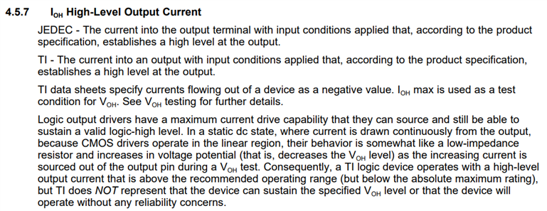

    1.
    它提到了最小规格、但关于驱动电流、给出了最大值、对吧?

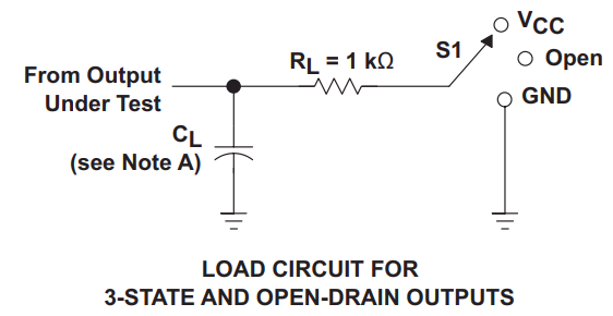

    3.
    另外、图 8-2 显示了 50Ω 负载的数据、但这是否意味着输出端需要一个 50Ω 串联电阻器来抑制过冲和下冲?
    这是连接 50Ω 阻尼电阻器时会发生什么情况的图吗?

    嗨、Shota-San、
    1.请参考此处 IOH 的定义。
    电流表示为“它们可以拉取并且仍然能够维持有效逻辑高电平的最大电流驱动能力“、即可以通过输出端但仍处于 VCC 的最大电流。  我们的输出引脚可以提供更多电流、我们只是不能保证输出将处于 VCC。 在 RFAB 器件上、只是恰好输出引脚可以提供更多电流并保持在 VCC、但我们不能保证这种行为。
    2 和 3。 如果您的负载类似、您可以期望获得与此类似的性能。 此负载由一个 50 欧姆串联电阻器和一个 50 pF 电容器并联构成。 我们还在数据表中给出了测试设置、您可以在此处看到:
