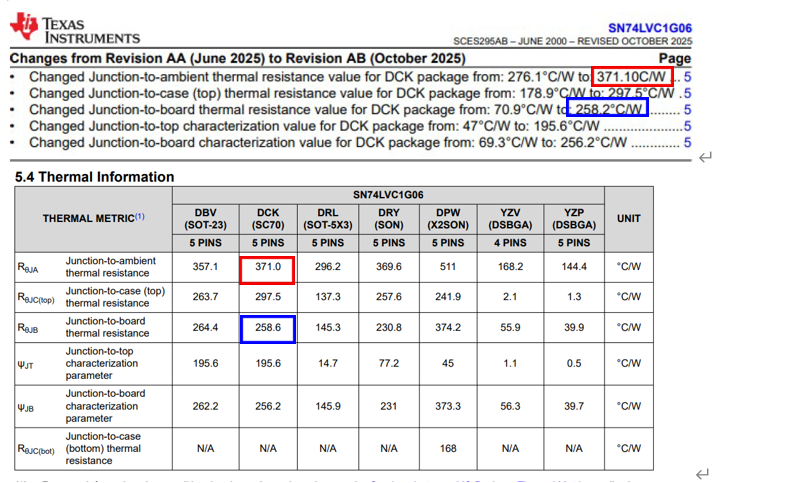

我对数据表有疑问。 ​​以下红色和蓝色框中的哪些值是正确的? 请尽快答复。

    你好大辅、
    请使用表中的 371.0 和 258.6 进行计算。
    Nikki
