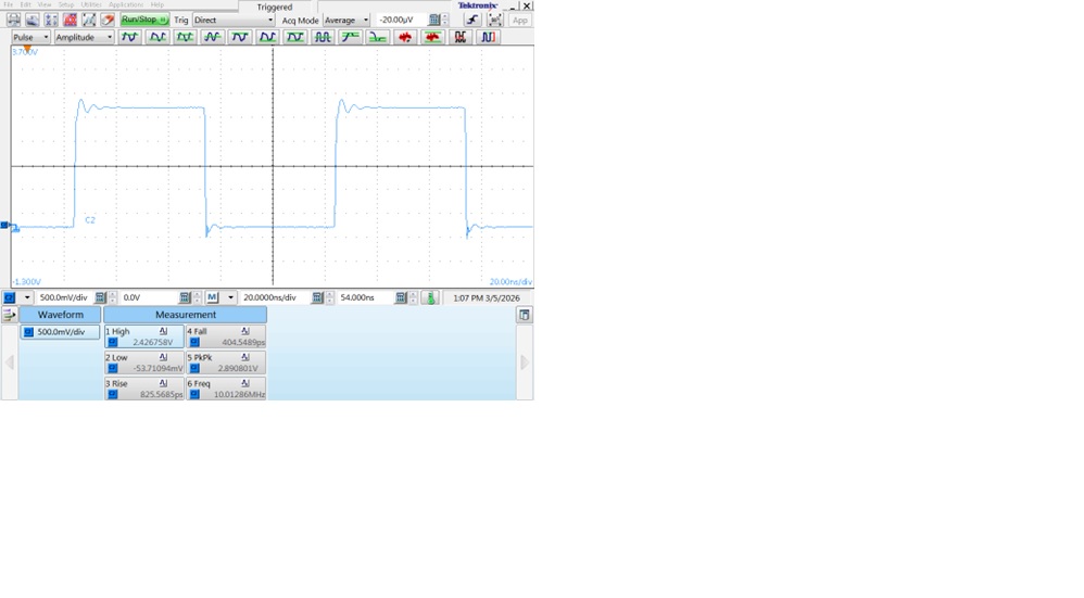

我们使用 SN74HCT32 已有多年、最近刚从 DigiKey 购买了一个新卷带、并注意到这些器件的波形不同。 该脉冲的上升/下降时间很可能。 当我们用来获得 1.3ns 至 2.0ns 时、误差小于 400ps 至 800ps。 Hi 和 Lo 电平仍在规格范围内。 有什么改变? 我们一直在 10MHz 处运行器件、但我以前没有见过任何具有此类快速边沿的 SN74HCT32。
最近购买的卷带的生产日期代码为:48AFC4K  fast-edges-sn74hct32.jpg
