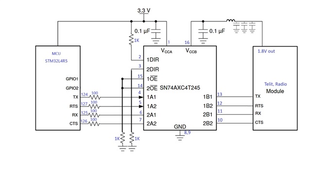

您好、我们有一个 PCBA、它使用 74AVC4T245PW 通过 UART、微控制器 STM32L4R5 和来自 Telit 的无线模块进行通信。
微控制器为 3.3V、无线模块为 1.8V。
PCBA 在称为 Sleep Current 最大电流的测试中失败、应为 1mA。 而且、我们正在发生故障、PCBA 达到 5mA、我们能够找出换档杆 74AVC4T245PW 的问题。  LOTE 代码 2,551,2543 失败、批次代码 2542 通过我们观察到问题>1900 件。
测试场景是微关断所有外设(包括无线模块)并且模块上电 VCCB 意味着在睡眠模式下 1.8V 的电压为 0V。 以下是我的测量结果:
引脚 睡眠模式
1. 3.32V
2. 3.32V
3. 0V
4. 0
5. 0
6. 0
7. 0
8. 0
9. 0
10. 0
11. 0
12 0
13 0
14 0
15 0
16 0
引脚 (4、13) 1A1 - 1b1 是 UART TXD
引脚 (5、12) 1A2 - 1B2 是 UART RTS
引脚 (6、11) 2A1 - 2B1 为 UART RXD
引脚 (7、10) 2A2 - 2B2 是 UART CTS
引脚 1 是 3.3V
引脚 16 是 1.8V
引脚 8、9 为 GND
引脚 2 具有上拉 1K 至 3.3V
引脚 3 具有下拉 1K 至 GND
当我触摸示波器时、一个读取 5mA 的故障器件会探测 RX、TX 下降到 0.6mA(成为一个不错的器件)。
我在阅读名为“SN74AVC4T245:无法将 SN74AVC4T245PWR 设置为睡眠模式并获得 5uA“的论坛、您建议更改 PN SN74AXC4T245、请帮助我确定我们是否面临许多不良器件、或者是否通过使用 Foum 中的建议器件来改进设计。  我们的 QA 团队正处于向 TI RMA 故障器件以进行故障分析的流程中。

    大家好、我们选取了一个在睡眠电流测量 4.9mA 时失败的 PCBA。 我们遵循您的建议如下:
    我们短接至 GND 1b1 (TX) 和 2B1 (RX) 并执行睡眠测试、然后读取 5.2mA、接着消除了这种情况  、然后短接至 GND 1A1 (TX) 和 2A1 (RX)、然后读取到 1.54mA、请告诉我您是否需要尝试其他测量或测试条件。
    您可以看到、当我们将 MCU 侧的端子短接时、可以改善很大的电流、而在另一侧没有太大的差异。
    BR。 Humberto
    您好、Humberto、
    在第 1 篇文章中、您提到引脚 2 (1DIR) 被拉至 3.3V、引脚 3 (2DIR) 被拉至接地。 这意味着前 2 位从 A→B 转换、而后 2 位从 B →A 转换
    使用此配置、引脚 4、引脚 5、引脚 10 和引脚 11 是您的输入。 能否将这些引脚短接至地并测量电流? 谢谢!
    Josh
    您好、Josh、我们将这 4 个引脚 (4、5、10、11) 短接至 GND、用于运行扫描测试并重新编程 0.754mA。 我将添加一个电路方框图以供您参考。

    Josh
    您好、Josh、您的建议是什么? 我们是否面临设计问题? 或有缺陷的器件?
    您好、Humberto、
    我建议将所有输入引脚短接至地、以实现最低的电流消耗(睡眠模式期间)。 让输入悬空将导致浪涌电流并增加电流消耗。
    Josh
    您好、Josh、
    我们不能将任何引脚短接至 GND。 在现场、微控制器应将所有外设置于睡眠模式、以节省外部电池电量。 这意味着 PCBA 中的所有外设消耗的电流必须低于 1mA;否则、它们会过早地耗尽电池电量。
    这使我们回到原来的问题: 我们当前使用的器件 (74AVC4T245PW) 是否是符合这种低‑μ W 电源要求的正确器件?
    或者我是否应该建议我们的客户切换到 SN74AXC4T245 或您可能会建议的另一个设备?
    提前感谢您的指导。
    您好、Humberto、
    如果 MCU 在睡眠模式期间无法将所有输入引脚拉至低电平、我建议查看 SN74AXC4T245。 该器件集成了下拉电阻器。 无需外部下拉电阻、如果保持悬空、则会将所有输入保持在已知逻辑状态。
    Josh
