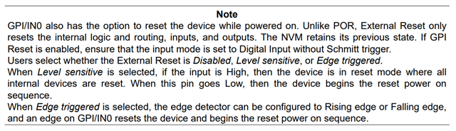

您好:
1.是否有办法复位 TPLD? 这种重置? 如果需要、我们希望使用 MCU 复位一个。
2.使用 EvalBoard TPLD1201-I02 时,即使电位计设置为 3.3V ,输入 DGS-EVM-A 和 I01 的电压也不会高于 0.55V。一旦设置了跳线,电压就会崩溃。 更换芯片的结果相同。 这可能是什么原因? 芯片是否存在内部短路?
BR、
Nico
    您好:Nico、
    1.有关复位的信息、请参阅 PG.21
    2.设备中有程序吗? 如果是、请共享 syscfg 文件。
