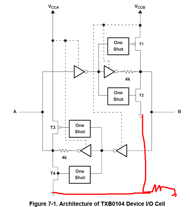

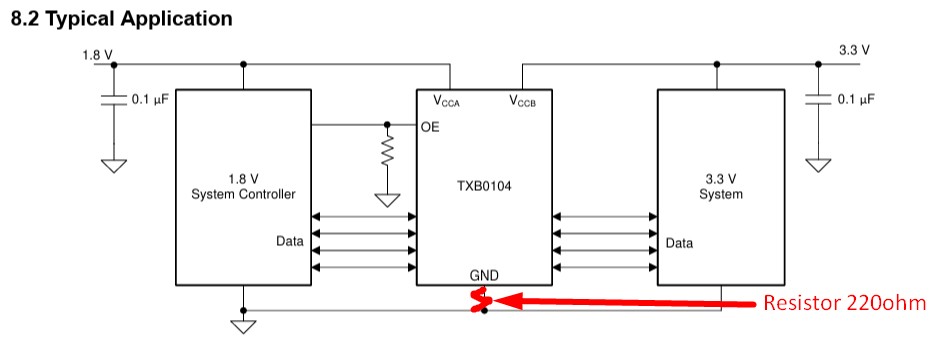

大家好、我想获得有关在 IC 接地端和 PCB 接地平面之间放置 220 Ω 电阻器所产生影响的技术建议。 我正在实施此方案以确保 IC 失效模式期间的热合规性、从而满足特定的安全标准。 我已附加草图以供参考。 感谢您对任何潜在副作用的意见。
    尊敬的 Handi:
    您能否提供有关安全标准失效模式的更多详细信息?  您的系统中是否存在需要考虑的接地漂移?
    www.ti.com/.../scea150.pdf
