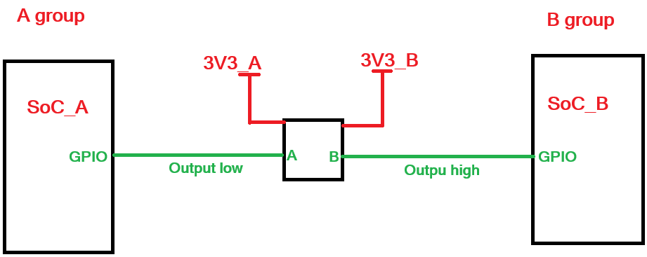

大家好、TI 专家。
它是 TXS0108E 的特殊设计。
电路简化如下。
如果 TXS0108E 的端口 A 上的 SoC_A 输出低电平、而 TXS0108E 的端口 A 上的 SoC_A 输出高电平、会发生什么情况?
这种情况是否会导致 SOC_A 或 SOC_B 的 GPIO 上出现过流?
非常感谢。

    你好、Jack、
    在正常模式下、一个端口配置为输入、而另一个端口配置为输出、则没有问题
    我们正在考虑两个端口都配置为输出的故障情况。
    那么、如何设计来提供保护呢?
    非常感谢。
    当 A/B 输入中至少有一个为低电平时、TXS 将用作模拟开关、即 A 和 B 引脚之间存在直接连接(大约 300Ω)。 因此、当两个 GPIO 引脚的输出具有不同的电压时、这可能会导致两个 GPIO 引脚上出现过流。
    如果要防止在这种情况下造成损坏、必须插入限流电阻器。

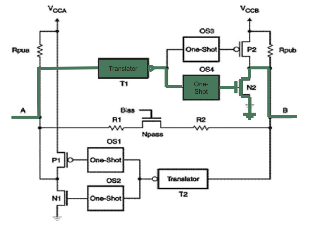

    您好、Clemens Ladisch、
    以下是两种故障情况:
    我认为 TXS0108E 从 A 到 B 和从 B 到 A 的输出低电平路径不同。
    TXS0108E 端口 A 输出低电平并传输到端口 B、如下所示标记为绿色:
    TXS0108E 端口 B 输出低电平并传输到端口 A、如下所示以红色标记:
    是这样吗?
    如果 SoC GPIO 输出的限制电流为 100mA、那么是否只在端口 B 中添加足够的 33 Ω 串联电阻? 请参阅下面的:
    嗨、Huan、
    通过器件的 100mA 将导致损坏。 通过 IO 通道的最大持续输出电流的额定值为 50mA。 但是、您仍应与 A/B 侧的 SoC 进行检查、看看下游是否也可以接受该电流。

    当检测到另一侧的上升沿或下降沿时、单稳态(绿色)仅激活几纳秒。
    对于直流电流限制、您只需要查看通过开关的(红色)路径。 请注意、它是双向的(导通晶体管在源极和漏极之间没有差异)。 根据数据表中显示的压降、R1+R2 通常为 300Ω。
