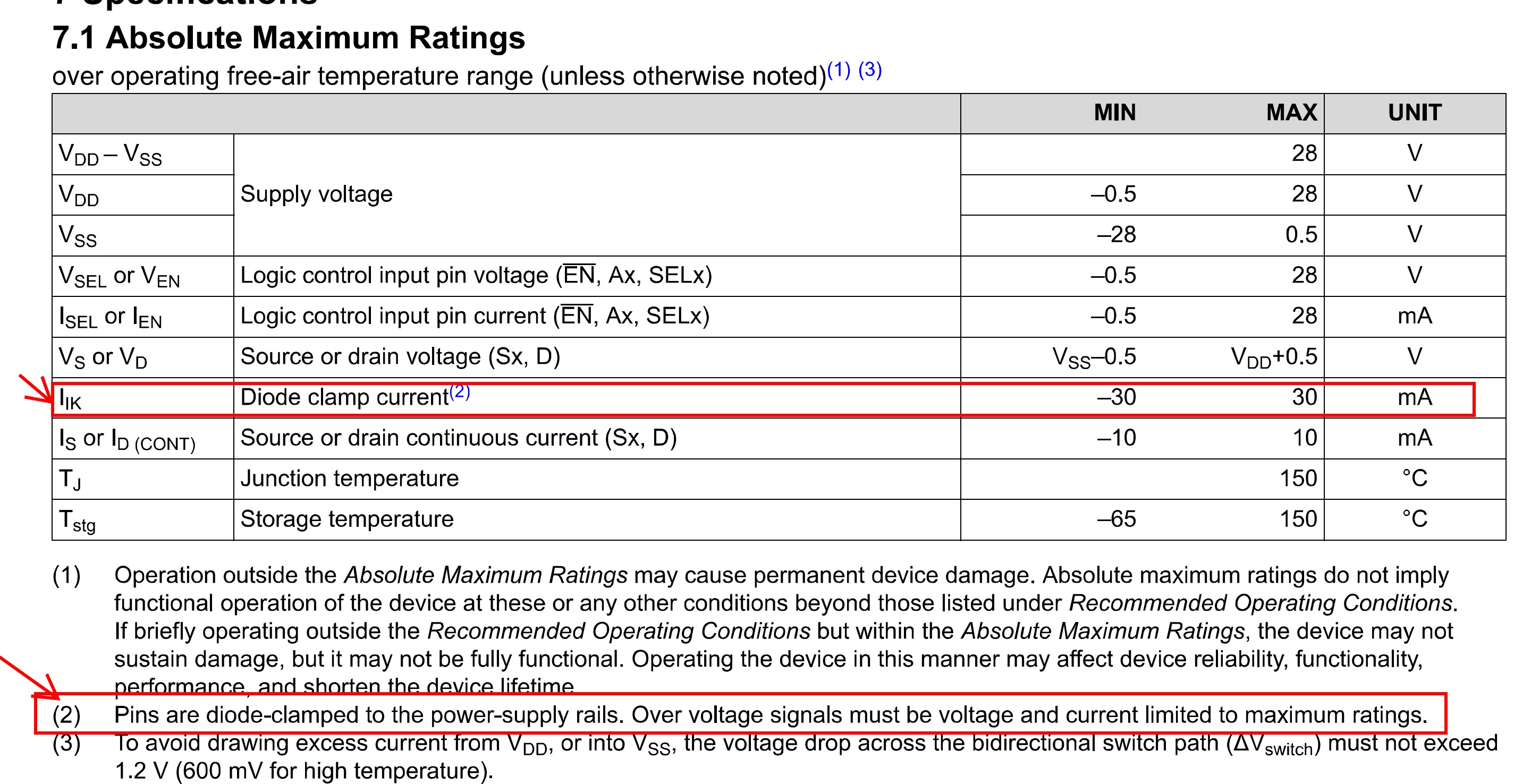

您好团队
我的客户正在测试 CD4052。 用户想知道 CD4052 是否具有“二极管钳位电流“功能。 客户知道我们的新器件 TMUX4052PWR 在数据表中对该特性有清晰的描述、如下面的屏幕截图所示。 希望与 TI 确认 CD4052 是否具有类似的功能。 有关 TMUX4052PWR 中此特性的说明、请参阅下面的屏幕截图。
下面的内容来自 TMUX4052PWR 数据表、但 CD4052 数据表没有此类信息。
谢谢。
G.W
    尊敬的 GW:
    是的、您是可以纠正的。CD4052 不显示此信息、但对于旧器件设计、该信息通常为+/CMOS - 10mA。 由于 TMUX4052 是新的 P2P 器件、因此内部二极管在+/P2P –30mA 下的容差可能更高。
    谢谢您、
    Arya
