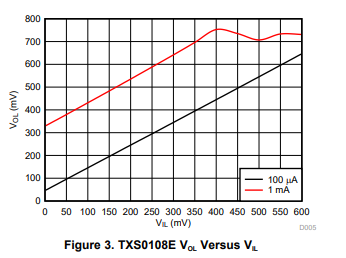

我想再次检查 TXS0108EPWR 的 VIL_Max 是否为 0.15V、以及是否对 Vcca/b 没有依赖性 与其他电平转换器解决方案相比、这一数值非常低。 如果这在输入端(例如 0.3xVi)收到信号、会发生什么情况? 达到高电平了吗?

    我看到、在 TXS0108E.ibs 文件中、Vinl 有不同的值、而不仅仅是 0.15V
    例如:
    【型号】TXS0108_IN_33
    Model_type 输入
    Vinl=0.8
    Vinh=2.0
    是否可能对 VCCI 有依赖性?
    Julian
    您好 Julian:
    IBIS 文件在 评估 此规格时并不是最准确的、因为 TXS 是基于 passFET 的转换器、内部没有直流缓冲器电路。 此应用手册进一步说明了如何实现 VIL 和 VOL 之间的重新分配。 例如、在下面引用的应用手册图 3 中、输入低电压从 0mV 线性增加到 600mV:
    https://www.ti.com/lit/an/scea056/scea056.pdf?ts = 1773440004778
    如果客户希望评估芯片以获得更准确的结果、请访问以下 EVM 链接: www.ti.com/.../TXS-EVM
    插孔
