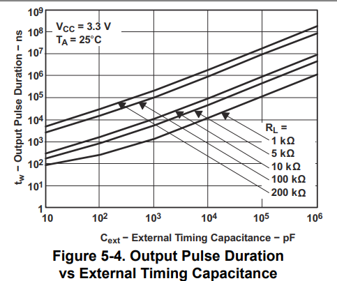

当输入变为低电平时、我需要持续时间为 50ns 的输出脉冲。是否可以使用 SN74LVC1G123?
电源为 3.3V。
我在数据表中将 REXT 最小值指定为 1k Ω。
请帮我确定可以生成的最短输出脉冲持续时间、以及 50ns 输出脉冲的任何 Rext 和 Cext 值。
    也有助于 K 值在 3.3V 下进行此计算。
    TW≈K×REXT×CEXT 为 K =1 或 K=0.45 应考虑的内容。
    嗨、Spandana、
    遗憾的是、即使使用 10pF 和 1K 电阻、可能的最小值也约为 100ns。
    Sanatan

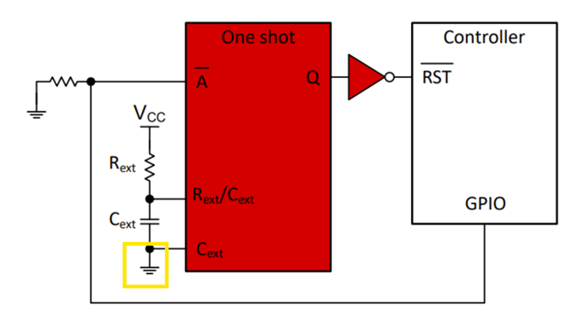

    我还有一个问题:是否需要将 CEXT 引脚连接到 GND? 数据表未规定此要求、但应用手册建议在决定之前检查 CEXT 和 GND 之间的阻抗。 由于我们没有物理样片、您能否确认 CEXT 引脚是否也应连接到 GND?

    单稳态多谐振荡器(例如,SN74LVC1G123)等 RC 计时电路并非全部都是准确的、因此您需要根据确保具有至少 10%的变化+电容器的变化(通常为 20%或更高)。 在 PVT 中出现 50%的变化并不少见。
    如果对 50ns 脉冲宽度没有那么严格、您可以考虑使用 TPUL2G123、该器件无需外部计时电容器即可运行、并且在 3.3V 和 10k Ω 电阻下输出约 100ns 的脉冲宽度:
    可以在使用较小的电阻器时达到 50ns、但 您必须在系统条件下进行测试才能进行验证。 这里有一个 EVM: https://www.ti.com/tool/TPUL1X1000-EVM
    获取所有详细 信息 超过 50ns 脉冲宽度、则可以使用边沿检测电路而不是单稳态电路、然后可以使用无源器件根据所需的脉冲宽度进行调优。 它对精度的限制与 RC 定时单稳态相同、但非常简单且相对易于调优。

    对于 Cext 引脚、可以接地或保持断开状态。 SN74LVC1G123 也可接受。
