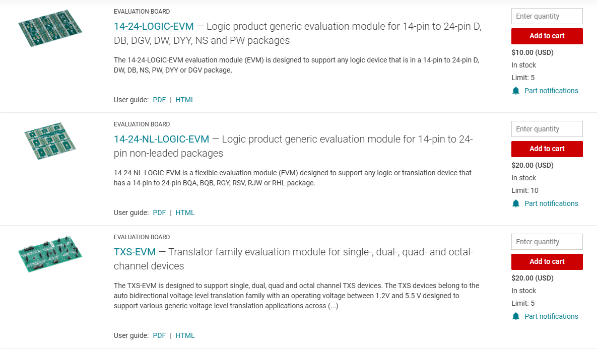

您是否有 TXS0204 的 EVM? 客户申请使用 EVM 进行功能评估。

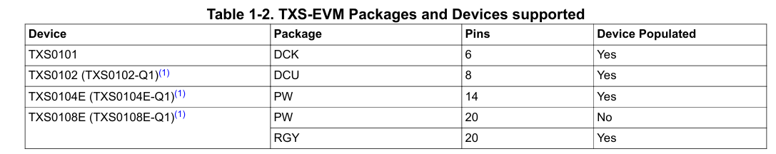

  TXS0204 产品文件夹中提供了 TXS-EVM 用户指南(修订版 B)。 但是、似乎没有任何组装的器件都不具有与 TXS0204 等效的性能 (TXS010x 器件不支持 1.2VIO。 我的基本正确吗?)。 它也没有 YCJ (WCSP/BGA) 插座的占位符。
我已经确认、所有裸 PCB EVM 都不提供 YCJ (WCSP/BGA) 插座选项。
如果可以获取一个 TXS0204EVM、请告知我。
感谢您发送编修。

    遗憾的是、该 GPN 没有任何 EVM。 客户需要通用分线板来评估此设备。

    您能说明什么是通用分线板吗? 如果它是指裸 PCB EVM、那么 TI 逻辑 EVM(我在原始帖子中捕获的)似乎没有 WCSP 占位符。
    请共享电路板的名称/链接。 我 可以将 IC 本身焊接到裸 PCB 上以供客户评估。

    选项非常有限。  我只能找到支持 0.35mm 间距和>14 引脚的分线板:
    www.digikey.com/.../10059580
