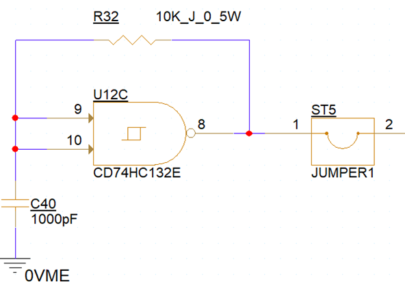

器件型号: CD74HC132
你好。
我们已经使用 CD74HC132EE4 完成了产品开发。 由于客户订单、我们购买了 CD74HC132EG4 以生产产品、但我们正在申请支持、因为以下功能存在问题。
  1.应用
2.问题和问题
   - CD74HC132EE4 通常生成连续方波 (103.82KHz)、并用作       其他逻辑的时钟源。
   -新购买的 CD74HC132E G4 SN74HC132N G4 产品运行异常          生成不连续波 (180.08KHz)。
 我已附上该文件。(使用 74HC132E.xlsx 进行振荡电路测试)
 很抱歉、您的日程安排很忙、但请仔细查看。
谢谢。使用 74HC132E.xlsx 进行振荡电路测试
    该电路的频率取决于与非门的确切开关阈值。 CD74HC132 设计用于缓慢移动的数字信号、而不是用于模拟信号、因此它没有严格的 VT VT−规格、并且阈值可能会随温度或不同的芯片版本而变化。
    如果需要精确的振荡器频率、请使用比较器电路替换与非门、您可以自行配置阈值和迟滞。 (例如,请参阅具有迟滞功能的反相比较器电路。)
