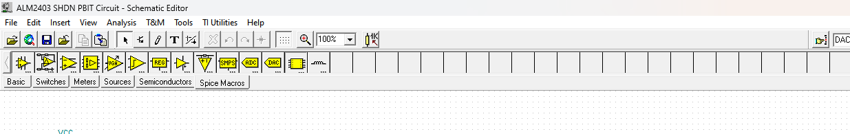

您好的团队、
   我无法找到 SN74LVC1G175DCK 的 LIB 型号。
      请分享以下情况:TINA TI 是否有相同或类似的型号。
    您好、
    我们没有触发器或移位寄存器的仿真模型。 很难准确仿真这类器件。
    Ian
    您好、
       那么、对于仿真如何实现类似的模型而言
    您好:
    您尝试模拟什么行为?
    如果您只需要了解触发器的工作原理、大多数仿真软件都具有内置的 DFF 模型、可用于系统级仿真。 遗憾的是、TINA-TI 不是这些标准之一。 我推荐 QSpice ,因为它很容易处理模型,并且支持数字元件很好。
    如果您正在寻找更具体的行为(例如,33pF 负载时的输出转换率)、则产品文件夹中提供的 IBIS 模型将提供更准确的结果。
    另一种选择是获取器件的一些样本并在实际环境中进行测试。
    您也可以在此处咨询专家、以了解器件在特定系统条件下将执行什么操作。
