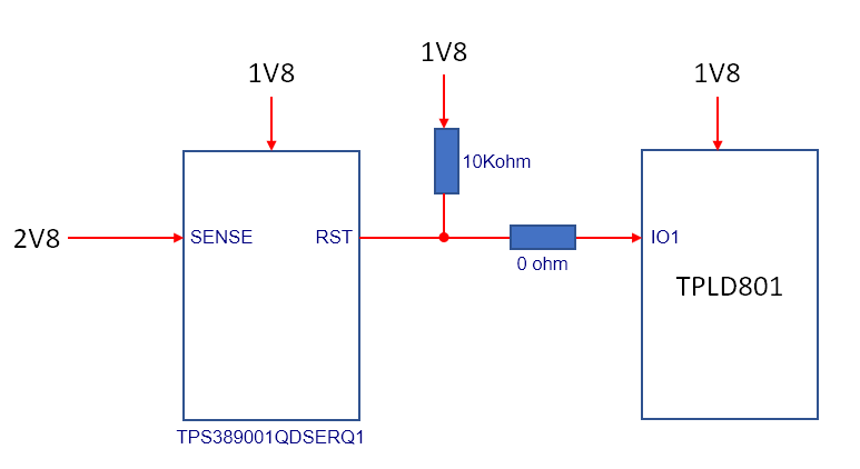

我使用 TPLD801-Q1 设计上电续流输出。
如图所示、我使用 RESET IC (TPS389001QDSERQ1)
若要确定 2V 8 电平、请在输出 RST 之前延迟一小段时间。

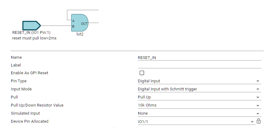

TPLD801 I01 设置如下:

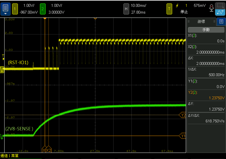

当 SENSE 输入电压达到 1.5V 时、经过 1.5ms 延迟后、从 RST 输出高电平、但波形被莫名其妙地拉低。 如下所示:
黄线:RST 输出至 IO1 输入
绿线:2.8V 输入至 SENSE(分压器)
如果 0 欧姆断开连接、则 RST 输出正确(高电平)。 输入模式设置是否有问题?

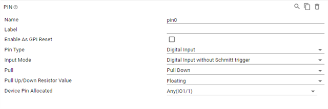

    您好、
    尝试将输入设置更改为:
    如果这样可以解决您的问题、请告诉我。
