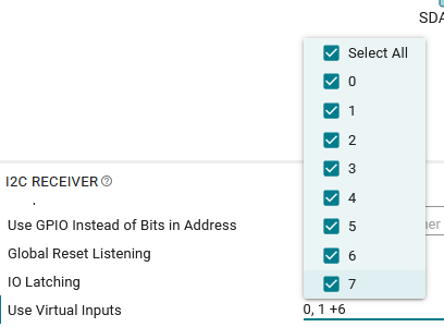

我想尝试将 TPLD 用作 I2C IO 扩展器。 我想了解可用于我们 TPLD 的最大 IO 数。 例如、pdf 仅使用多个 IOS。
在 ICS 中、我选择了 TPLD2001。 我可以选择 8 个 GPO。
在 TPLD2001 上的所有 18 个 GPIO 中、我可以将多少个 GPI 和 GPO 分配为 I2C IO 扩展器吗?
此外、您能否确认我应该能够将其中一个 IO 用作事件 MCU 的中断器、对吧?
Luke
    您好 Luke、
    您应该能够同时使用 6 个 GPI 和 8 个 GPO 作为最大数量。
