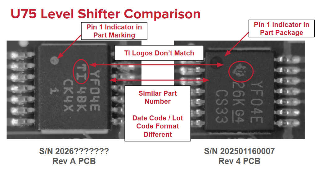

您好!  我一直在设计中使用 TXS0104EPWR、最近从一家合同制造商那里收到了一批板、这些板上不起作用。  我注意到器件标识似乎有很大不同、其中具有传统 TI 标识的器件可以工作(右图)、而非传统 TI 标识则无法工作(左图)。  我们的合同制造商直接从 Mouser 购买了这些器件。

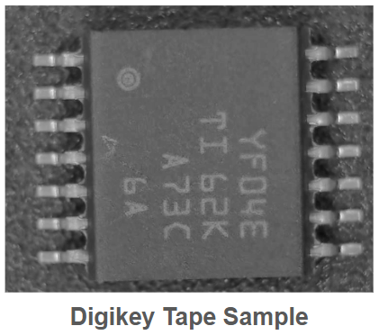

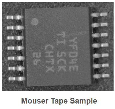

我已经从 Mouser 和 DigiKey 购买了这些器件、它们看起来更像是“不正确“的器件、并且在已知良好的 PCB 上也无法正常工作。
您能否评论这些器件是假冒的、或者这些器件是“真实的“ TI 器件、但裸片版本可能不同、这可能会导致这些问题?
    有一个标志变化: PCN#20221122000.0
    芯片发生了变化: PCN# 20231207002.1A
    这些变化不是同时发生的。
    保证的数据表限制没有改变。 您的电路可能会尝试超出这些限值。 请显示输入和错误输出信号的示波器轨迹。
