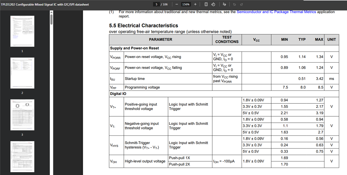

完成 OTP 熔断后是否可以仿真我们的 TPLD 系列?
为什么我们使用 8V 热熔存储器而不是普通闪存?
好奇心、为什么不能在现场进行 8V OTP 熔断。 我看到它是保密的。 但为什么它是保密的!?????
谢谢你
    您好、Ryan、
    您能在模拟问题中详细说明一下吗?
    电压取决于为此器件选择的存储器类型。 I
    要在现场进行 OTP 熔断、您可以使用齐纳二极管(如 BZX84C3V6LT1G) +电阻器
    Gerardo
    尊敬的 Gerardo:
    感谢您的回答。
    我有两个问题。
    1.是否必须使用齐纳二极管来设置电压? 或者、是否可以只使用电源并设置 8V 输出? 这也是可能的吗?
    2.基于 TPLD1202 数据表。 VPP 为 8V。 那么、您能否检查一下我的顺序以在 TPLD 上下载固件?
    2.1) TPLD 的上电
    2.2) 将 8V 电源连接到 GPI 引脚
    2.3) 选择  永久配置设备  然后点击“CONFIG"。“。
