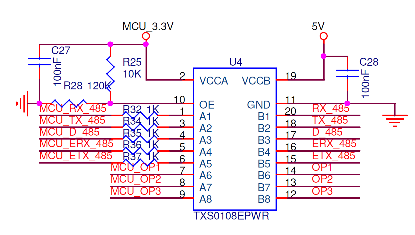

我正在使用 TXS0108E 将逻辑电平从 3.3V 转换为 5V、信号连接如下图所示。
当 MCU_RX_485 处于电压电平 0 时、A1 上 R32 后的电压约为 0.95V、其相应的输出 B1 约为 1.1V。 而两侧的高电平电压正确。
我也尝试短接 R32 电阻器、其中 A1 上的电压降至 0.7V、其相应的输出电平 B1 在 1V 左右。 在这种情况下、A1 侧的高电压降至 1.7V、B1 侧的高电压降至 2.26V。
为了检查 MCU_RX_485 是否下降到 0V、我尝试移除 R32 以观察其电平、并观察到 MCU_RX_485 上的信号按预期降至 0V。
您能否提出问题所在?
    R32 与内部上拉电阻一起形成一个分压器。
    理论上、移除/短路 R32 应该可以解决此问题。 MCU_RX485 或 RX_485 线路上是否有任何其他上拉/下拉电阻器? 信号源的驱动强度是多少?
    感谢您的答复。 我移除了引脚任一侧的上拉电阻器。 这些引脚的驱动能力高达 4mA。
    你好、Vishal、
    您能否确认是否仍然存在问题? 如果是、请提供额外的波形。我现在将关闭此案例并标记为已解决。
