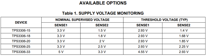

我需要一个通过 TPS33061/实现 FPGA 10CL016 配置看门狗的解决方案
有人能帮我吗?

    您的解决方案是否需要电压监控和看门狗功能? 如果只需要看门狗、则 TPS3435 等器件 可能更适合该应用。
    假设需要进行电压监控并继续使用 TPS3306、那么首先要做的是为您需要监控的电压选择正确的器件。 数据表的表 1 中提供了可用 TPS3306 选项列表:
    要在 TPS3306 上使用看门狗、必须在看门狗超时时间(典型值为 0.8s)内 WDI 输入端发生低电平到高电平或高电平到低电平转换。 如果看门狗超时内没有发生边沿转换、RESET 输出将置位。 数据表中的以下时序图展示了该操作。 此数据表还提供了有关看门狗运行的更多详细信息。
