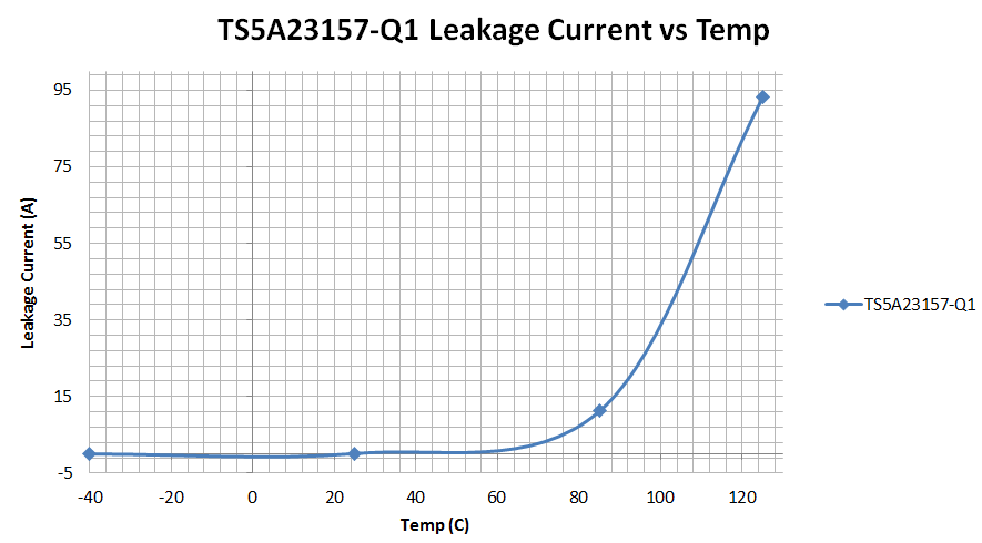

数据表提供了 VI = 5.5V 或 GND 时的输入漏电流。 我想知道如果采用 3.3V 输入实现、这些值是相同还是变化。 是否有任何有关输入漏电流与输入电压的曲线?
    在 3.3V 时、漏电流可能略小。 但没有保证。
    请注意、漏电流在很大程度上取决于温度;请参阅下面一些其他器件的测量值:
