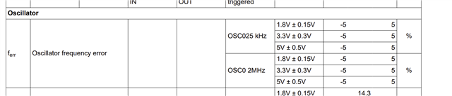

    您好:
    下面是展示此设置的一些仿真。 可以看到脉冲宽度为 1 个时钟周期。 但请注意、时钟精度为 5%。
    如果担心上电、可以使用 POR 模块确保仅在器件完全导通时才输出。
