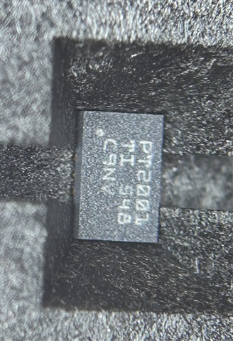

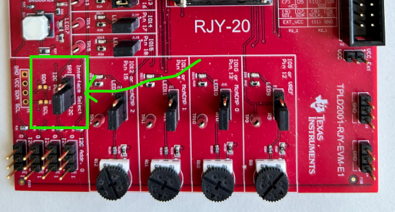

    您好 Volker、
    您能分享一张 EVM 图片吗?
    下载新 ICS 版本时、程序员还应自动更新固件。 您是否可以尝试 1.7.2 版来看看它是否更新了固件(假设它尚未更新)?
    Malcolm
    您好、Malcom、
    您会发现一张我的 EVM 图片和一张位于插座内的 TPLD2001 芯片的照片。
    我安装了 Interconnect Studio 版本 1.7.2。 很遗憾、我使用此版本进行的测试导致了相同的错误。

    您好 Volker、
    问题可能是此处的标题:
    它连接到 I2C、但我们的编程器使用 SPI。 您需要将其移到左侧/连接到 SPI 连接处、才能使用我们的编程器和 ICS 对其进行编程。

    您好、Malcon、
    SPI 接头是一个很好的建议。 但仅切换到 SPI 位置并没有解决问题。
