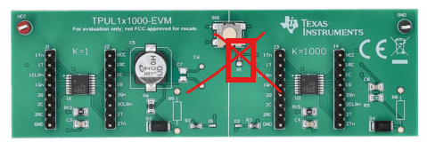

您好团队:
我直接获取 TPUL EVM。
R1 是上拉电阻器、与 1Tn、1T、2Tn、2T 连接。

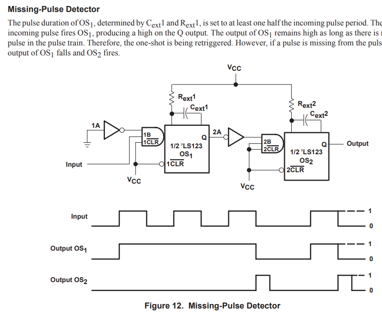

我们的客户会将 TPUL2G123 用作 WDT IC。
(我尝试遵循“使用 SN54/74LS123 进行设计“文档)
因此、它应该通过上升沿做出反应。
从下降沿更改为上升沿。
I 移除 R1 电阻器并将 1Tn、2Tn (K=1) 连接到 GND。
并在不使用电阻器的情况下将 1CLRn、2CLRn 连接到 VDD。 使用下拉电阻将 1T 连接到 MCU PWM 脉冲。
我没有连接另一个引脚 (2Q、2Qn、1Q、1Qn ... 等)。
上电后、电源运行的情况非常短暂。
我的电路是否有任何问题? 您能检查一下问题出在哪里吗?
    您好、Ryan、
    不应移除 R1。 您应移除 EVM 背面的 R7。 这时应该输入信号。

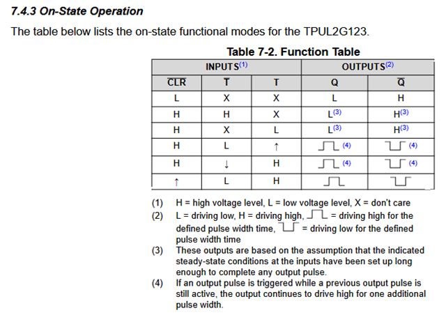

    然后、请参阅下表、了解如何使用上升沿触发器及其与下降沿触发器的不同之处:
