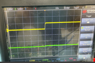

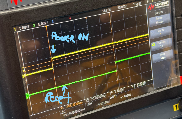

我在 TXS0108EPWR 电平转换器的设计中使用、其中复位信号 BBRESET 源自 MPC555 微控制器、并连接到 3.3V CPLD 输入。
我想确认 TXS0108E 是否适合此应用、并了解其在以下条件下的行为。
系统详细信息:
来自 MPC555 的输入信号 BBRESET 为 5V 逻辑
信号线上存在一个 1k Ω 的外部下拉电阻器
TXS0108E 用于 5V 至 3.3V 电平转换
CPLD 输入需要有效的 3.3V 逻辑高电平
OE 引脚根据数据表建议进行配置
观察到的行为:
信号在 TXS0108E 输出端未达到有效高电平
即使在输入侧、也不会观察到预期的 5V 电平
信号似乎保持低电平或处于中间电压
预期波形-
实际波形-
问题:
是 TXS0108E、适用于使用 1k Ω 的强大外部下拉电阻转换复位信号
TXS0108E 的内部上拉电阻器如何与如此强的下拉电阻器相互作用
在这些条件下、TXS0108E 是否能够可靠地驱动高电平
您能帮助分析造成这种行为的原因吗
此外、当直接向 RESET 引脚施加外部 5V 电压时、在隔离 MPC555 后、电平转换器输出端会显示 3.3V 电压
您的指导将帮助我们确定是否需要修改设计
感谢您的支持
Amol Bagul

    强下拉不允许 VOH 达到更接近 VCCO 的电平。 本应用手册详细介绍了此用例、建议移除外部下拉电阻以确保器件正常运行: www.ti.com/.../scea054a.pdf

    TXS 的所有引脚上都有上拉电阻器。 不应在 TXS 中使用下拉电阻器。 如果您确实使用了下拉电阻器、它必须比内部 4kΩ  上拉强得多才能覆盖它;您的 1kΩ 电阻器太弱。
    对于单向信号、您应该使用 TXU0104 /TXU0204/TXU0304 等单向转换器。
