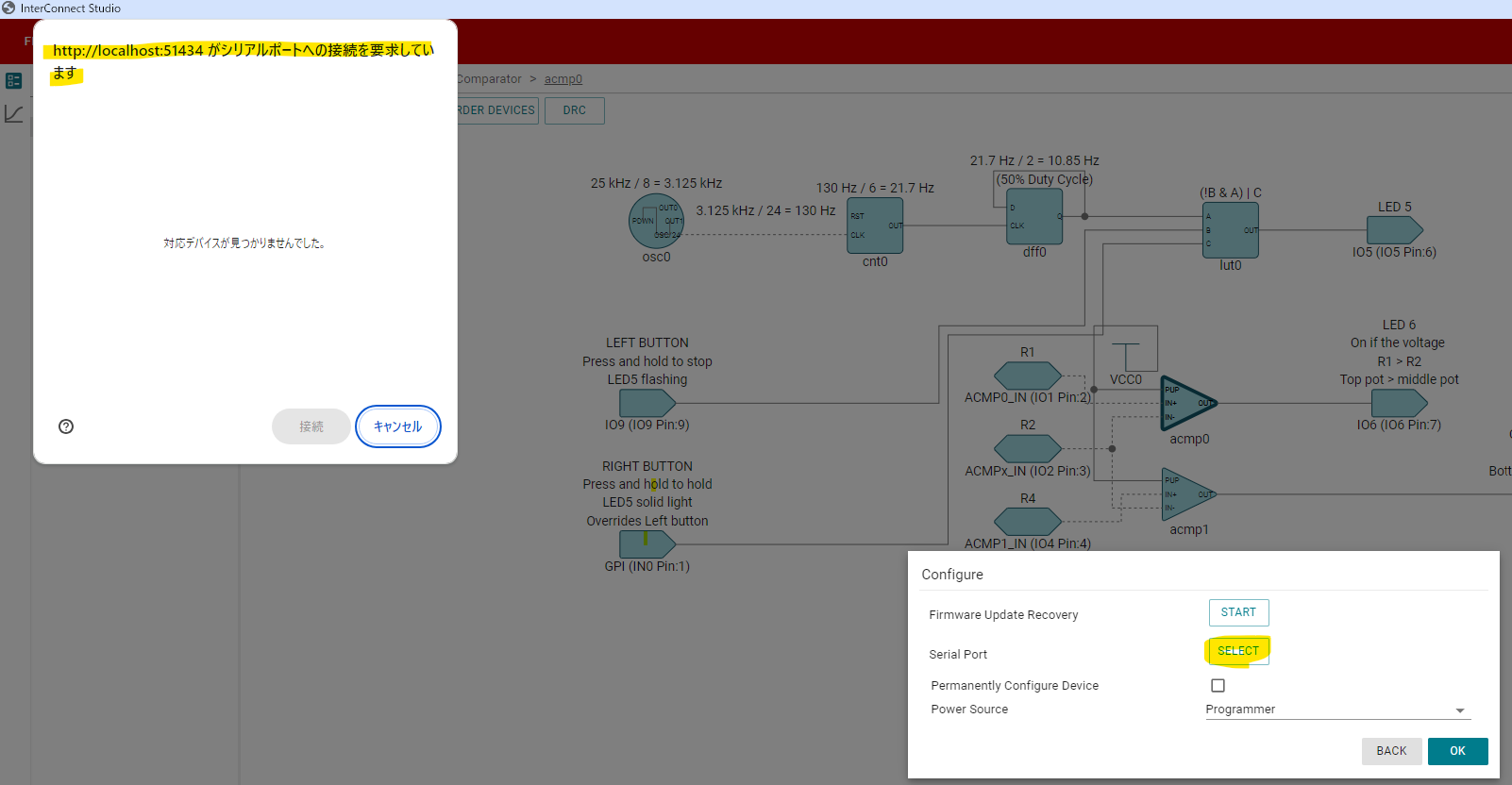

尊敬的技术支持团队:
TPLD-PROGRAM 似乎无法正常工作。 这是以前正确的崇拜,但我不知道为什么它不起作用。

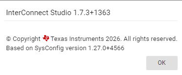

我使用 TPLD1201-RWBEVM-E2 和 TPLD-PROGRAM-E1-RevA 以及 InterConnect Studio 1.7.2+1363

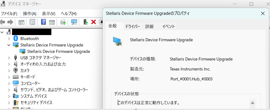

■我安装了 Stellarm_icdi_drivers、似乎得到了正确的支持。
http://localhost:51434 请求使用英语访问串行端口连接。
TTD
    尊敬的 TTD:
    Windows 设备管理器正在查找固件升级驱动程序、这很好。

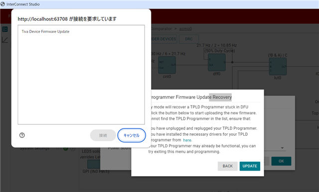

    关于最后一张图、请点击固件更新恢复、 启动  而不是串行端口 选择 。 这应该是可行的。
    Gerardo
    尊敬的 Gerardo:
    我已经尝试过你的建议。 请参阅随附的文件。
    到现在为止、它一直运行正常、但经过很长一段时间的试过之后、它就不起作用了。 如果电缆损坏、我将收到一条新电缆并尝试使用。
    点击固件更新恢复
    启动   而不是串行端口  选择
