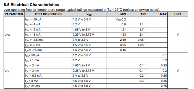

您好、
我是 iWave Global 的 Dinesh。 我们计划针对 3.3V IO 电平使用此航天级与门。 但在这里、我们注意到有集成转换功能。 但我们计划提供 3.3V 电源电压、我们的要求是提供 3.3V IO 电平。 您能否说明如何将该器件用于此类应用、以及在我们提供 3.3V 输入和电源电压时、如何在升压和降压转换中将输出电压更改为不同的电压电平?
期待您的答复。
Dinesh
    尊敬的 Dinesh:
    该器件与 3V3 输入兼容。 所讨论的电压转换是指 TTL 电平输入。 本质上、与正常的 CMOS 器件相比、该器件的开关阈值更低、因此可用于升压转换。 较低电平阈值仍然与正常的 CMOS 开关电平兼容、因此您可以使用正常 3V3 输入驱动此器件、而不会出现任何设计更改。
    Ian
    尊敬的 Ian:
    感谢您的答复。
    能否请您澄清一下、当我们为该 IC 提供 3.3V 电源电压和 3.3V 输入信号时、IC 的输出电压是多少?
    期待您的答复。
    Dinesh
    尊敬的 Ian:
    这是一个温馨提示、内容涉及前面关于 SN54SC4T08MPWTSEP 上输出电压说明的注释。
    期待您的答复。
    Dinesh
    尊敬的 Dinesh:
    请参阅数据表。 输出电压取决于 VCC 和驱动的电流。
    假设输出开路、预计输出电压约为 3.3V。
    尊敬的 Ian:
    请验证下面提到的设计并告知我您的反馈。
    我正在为 1A 和 1B 提供 3.3V 输入信号、同时 VCC 也提供 3.3V 输入信号。 您能否确认从 1Y 获得的输出电压是多少? 另外、请告诉我集成转换如何将输出电压更改为不同电平。
    期待您的答复。
    Dinesh
    假设输出为开路或高阻抗、则输出电压应为 3.3V。
