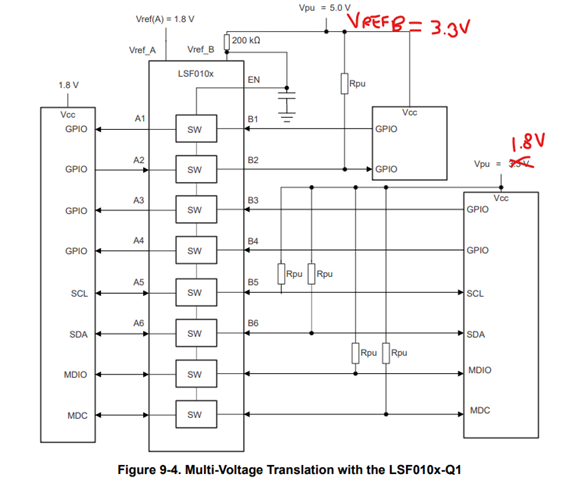

您好、
我们有电平转换要求。
主机侧 SMB_CLK 和 SMB_DAT 信号将在 3.3V 和 1.8V 之间动态切换、而 B 侧的其他信号将保持在 3.3V。
我们不确定 LSF0108 是否支持 1.8V 至 1.8V 转换。
此外、由于 B 侧的上拉电阻器固定在主机侧、因此电平转换器不得具有集成的上拉电阻器。
LSF0108 是否适用于此设计? 或者您有更好的建议吗?
Jeff
    尊敬的 Jeff:
    LSF 转换器将支持 VREFA= VREFB 电压的开关配置、以及同一器件中的电平转换操作。 数据表的图 9-4 展示了一个多电压转换应用、在该应用中、可以类似地复制此设置:
    插孔

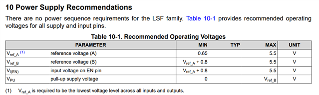

    您好、Jack、
    我发现 P10“ 10 电源建议“提到 Vref_B min 需要 Vref_A + 0.8V。
    它是否仍然不会影响  VREFA= VREFB 设计? 为什么该规格提到这一点? 谢谢!
    Jeff
    尊敬的 Jeff:
    该表适用于 VREFA ≠VREFB 的电平转换应用、其中 VREFB > VREFA + 0.8V 规则适用。 这有助于确保 具有足够的阈值电压来确保内部 FET 正常运行、使其处于截止/线性运行区域。
    在我分享的上图中、仍然可以使用某些信号的开关配置、其中 VA= VB、而其他通道将 1.8V 电平转换为 3.3V:
    插孔
