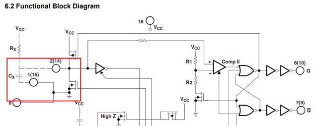

您好的团队、
我的客户正在使用 CD74HC4538QM96G4Q1 进行开发
您能否帮助检查以下未使用引脚的配置?
  • RxCx 和 Cx: 通过 4.64k 上拉至 VCC
  • /R:通过 4.64 上拉至 VCC
  • A、B:接地
  • Q 和/Q:悬空

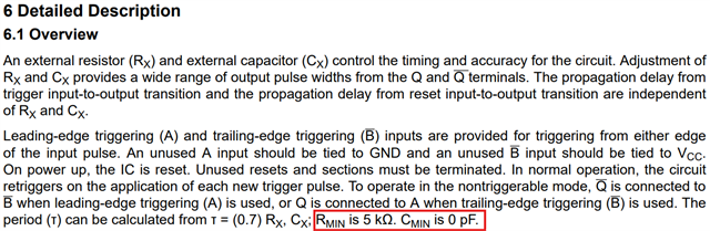

    您好 Scarlett、
    如果不使用、Cx 应连接到 GND。 RxCx 应具有一个最小 5k 的上拉电阻。 如果未使用、A 应连接到 GND、B 应连接到 VCC。 Q 和/Q 可以保持悬空。

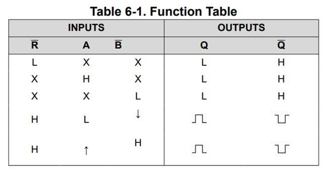

    你好 Malcolm
    感谢您的答复。 D.S.说明之间现在有一些区别、BU 是否可以帮助更新数据表中为未使用通道推荐的配置、以使其更清晰?
    /R(复位)呢?
    Scarlett
    您好 Scarlett、
    不需要、无需更新数据表。 您引用的部分很清楚:“通常、它们将连接到 GND 或 Vcc、以两者中的任何一个为准  更有意义 您应该根据真值表连接/R、A 和 B、具体取决于您想要的行为:
    对于 RxCx 引脚、详细说明明确了最小电阻器阻值是多少:
    对于 Cx 引脚和 RxCx 引脚、可以在功能方框图中看到连接:
    Malcolm
    谢谢 Malcolm、
    客户将设计更改为下面的。 请您帮助确认:
    CX - GND
    RxCx — 通过 10k 上拉至 VCC
    /R (RESET)- GND
    A-GND
    /B — 通过 10k Ω 上拉至 VCC
    Q 和/Q — 悬空
    Scarlett
    您好 Scarlett、
    这些连接看起来很好。
    Malcolm
