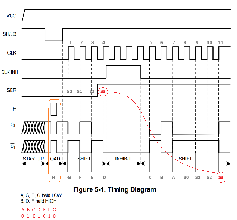

根据下面所附图片、您能否确认我的理解是否正确;
对于包含 2 个级联 SN74LVC165 的 8 位序列:
一旦 SH/LDn 变为低电平 Qh =输入 H(所有输入加载到内部寄存器)、在第 1 个时钟上升沿 Qh =寄存器 G、在第 2 个时钟 上升沿 Qh =寄存器 F、在第 3 个时钟上升沿 Qh =寄存器 E、在第 4 个时钟上升沿 Qh =寄存器 D、在第 6 个时钟上升沿 Qh =寄存器 B 在第 8 个时钟上升沿、QH =前一个 SN74LVC165 并行移位寄存器的串行输入 S0(即 QH =输入 H、SH/LDn 为低电平)、以此类推。
我的理解是、当 SH/LDn 将为低电平时、H 输入将显示在 QH 上(如果存在 CLK,则无需相关)...
在查看 HC 系列 SN74HC165 时、数据表中的时序图略有不同(请确认我的理解是否适合 QH 及其输入关系)。 在下面的时序图中、在 CLK INH 设置为低电平后的第 1 个 CLK 上升沿、寄存器 H 出现在 QH 处。 SN74LVC165 是否会具有相同的行为?
    您好、Pierre-Oliver:
    我同意 HC165 的时序图有点难以理解。 HC165 图的含义是第一个时钟沿被 CLK INH 抑制、而 H 在没有时钟边沿的情况下输出。 G 将出现在时钟的第一个上升沿。
    本质上、两个器件具有相同的功能、并且这两个时序图应可互换。 您可以将 LVC165 时序图应用于 HCS165。
