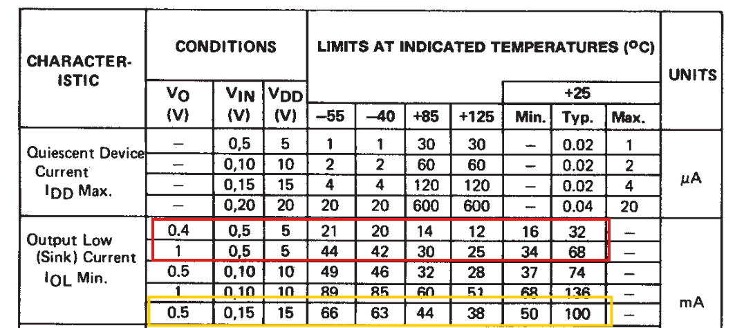

器件型号: CD40107B
我使用的是 CD40107B IC、电源电压为+15V、我希望从 IC 汲取 25mA 电流 、开漏端子电压为 5V 电平。
对于我的应用、请指导我必须考虑哪些电流数据、具体详见下表@ 5V 或@15V。
根据数据表显示的输出灌电流规格为两个不同的值。
    以黄色标记的线适用。 最高温度是多少? 在最坏的情况下 (125°C)、您可以在 VOL  = 0.5V 时消耗 38mA 的电流
