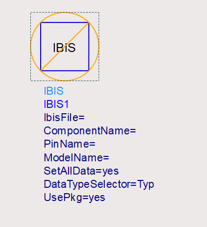

我需要在电平转换器 ibis 文件中选择哪种型号? 我在 ADS 中只看到宜必思文件上的一个终端。
也希望在使用 SPICE 模型进行仿真时提供帮助。

    尊敬的 Supreeth:
    可以使用通用元件、然后在导入 IBIS 模型后、相应的引脚排列应自动填充:

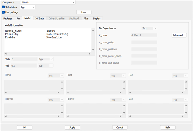

    建议将串联开关启用为“打开“、以模拟该器件作为另一个开关行为:

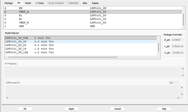

    由于 LSF 型转换器由无源 FET 组成、因此应根据输出信号转换到的电压来选择 IO 模型。 例如、如果需要 1.8V 至 3.3V 仿真、则应使用 LSF0101_IO_33_S 来观察 3.3V 输出行为。 如果输出侧电压为 1.8V、则可以使用 LSF0101_IO_18_S 模型来观察 1.8V 输出行为。
    插孔
    嗨、Jack、
    感谢您的答复。 导入到 ADS 通用 IBIS 组件后、我看不到您在我的 ibis 文件中提到的模型。 我使用的是我在这里得到的那一个-
    (https://www.ti.com/product/LSF0101#design-tools-simulation ) 、在“设计和仿真“下。 我应该用别的东西吗? 为了供参考、我附上了我在下面看到的型号以供您参考。

    Supreeth、
    请在“型号“选项卡下进行检查。
    插孔
    我在“Model"选项“选项卡下也没有看到您提到的串联开关切换。 我使用的是 ADS 2025 Update 2。

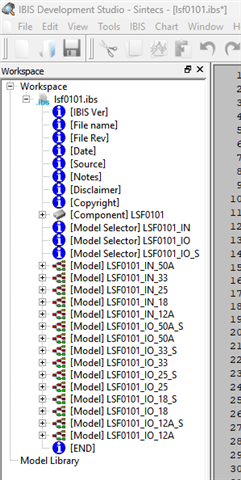

    我正在使用 2023 年 ADS 设置。 您是否看到任何可供选择的_S 文件? 如果您单独打开 lsf0101.ibs 文件、则 S 文件应该可见:
    插孔
    我可以在 IBIS 模型开发工作室中看到模型、但不能在将其导入 ADS 时看到。 奇怪。
