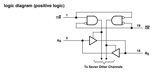

您好:
我在使用 CD74FCT245 时遇到了一些问题、我想知道是否存在以下任何问题:
  1. 是否有 SPICE 模型?
  2. 关于 CD74FCT245 的内部电路、是否还有其他信息? 例如 BiCMOS 架构以及任何其他内部电路? TI 产品页面上未提供其他信息。
  3. 我们的挤奶剂和商用型号都在失效,但挤奶剂的寿命更长。 我假设我们遇到的时间很短、陶瓷在挤奶规格上允许更长的使用寿命?
好极了
    您好、Michael:
    1.不,没有这个零件的 SPICE 模型。
    2.虽然我不能提供关于架构的任何信息,但您可以使用  cy74fct245t 的这个逻辑图。 此器件应相同。
    3.您可以在此处按封装搜索不同器件的时基故障率:
    https://www.ti.com/quality/docs/estimator.tsp#resultstable
    Ian、
    感谢您的快速答复。
    是否有合适的存储库来搜索这些类似的可用模型? 我无法 在 PSPICE-FOR-TI 中找到 cy74fct245t、但想知道是否有其他替代方案。
    对于 BiCMOS 架构、您能否确认 BJT 是互补的还是两个 NPN 的? 或者、如果您能提供任何其他信息、请告知我。 因为我们将尽力在晶体管级仿真电路。
    Michael
    您好、Michael:
    对于这种老旧的器件、我们没有 IBIS 模型。 我认为  cy74fct245t Ibis 模型可能是最接近的模型: https://www.ti.com/lit/zip/sccm001
    我会研究这一点,但坦率地说,这部分是如此的老,大多数的文件是过时的。 CD 前缀指示该器件是由 TI 收购的、而不是由设计的。
    尊敬的 Ian:
    我相信我找到了一个解决方案、并希望在我的团队前进之前与您确认。
    我为 CD74FCT541 找到了一个 SPICE 模型、它是一个八进制 BiCMOS 缓冲器(而不是八路 BiCMOS 收发器 CD74FCT245)。 由于 SPICE 模型仅由一个单独的 BiCMOS 缓冲器组成、因此我应该能够从 CD74FCT245 中重新创建逻辑图。
     如果您同意我的评估、请告诉我。
    谢谢你
    您好、Michael:
    这是一个很好的解决方案! 器件的输入行为应相同。
