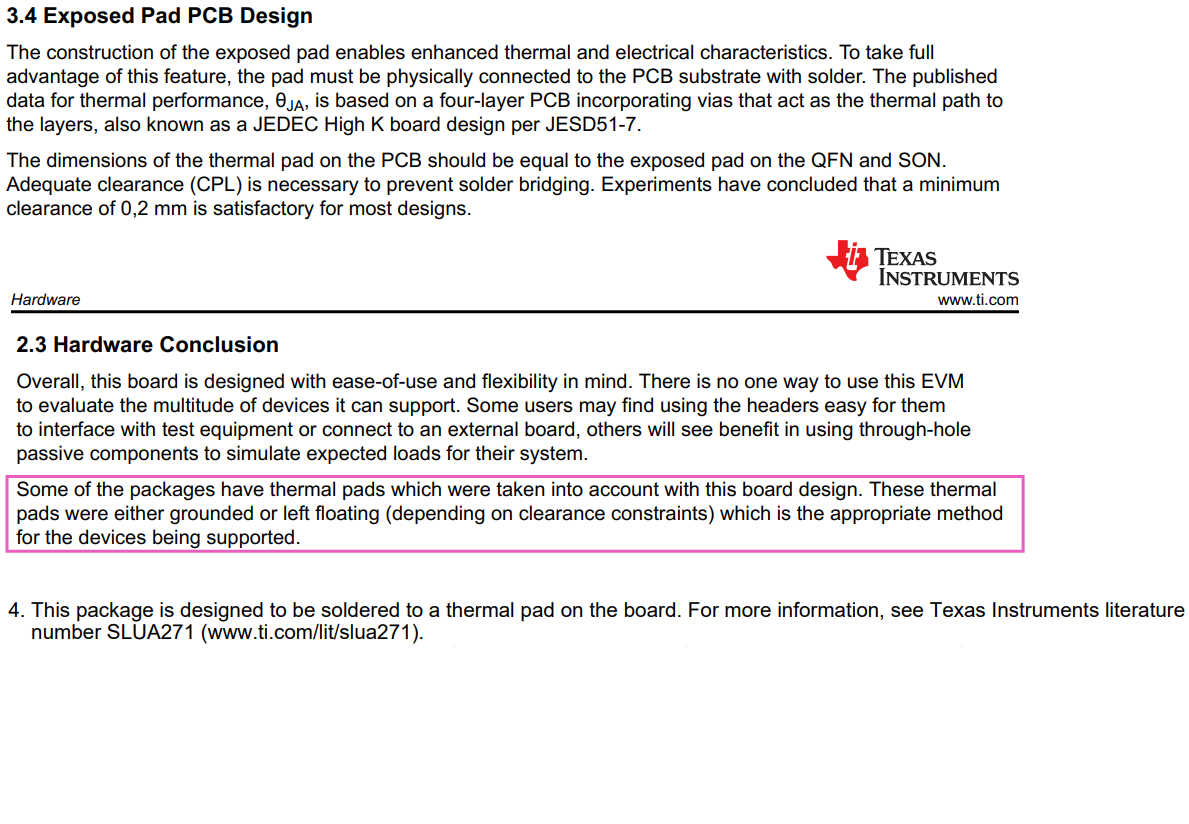

快速检查 SN74LVTH244ARGYR 封装上的外露焊盘 (EP)。
我已回顾:
  • 数据表部分 RGY0020A 封装注释 3 和 4
  • TI 应用手册(SLUA271 -QFN 和 SON PCB 连接) 第 3.4 节
  • 相关的 EVM 文档 (14-24-NL-Logic-EVM 评估模块-SCEU022A) 第 2.3 节硬件结论
从数据表中、TI 提到 EP 主要用于增强热性能/电气性能、应焊接到 PCB 散热焊盘上、但我找不到明确说明 EP 必须连接到 GND、 VCC还是保持 悬空。
此外、在 EVM 指南(第 2.3 节硬件结论)中、TI 指出:
“本电路板设计考虑了一些具有散热焊盘的封装。 这些散热焊盘可接地或保持悬空(取决于间隙限制)。您可以根据支持的器件选择合适的方法。“
这让我不确定具体针对 SN74LVTH244ARGYR 的正确内容。
有人能否确认:
  • EP 是否在内部连接到任何东西?
  • 将 EP 连接到 GND 是否建议/安全?
  • 对于该器件/封装、EP 是否应该保持悬空?
我在数据表中找不到明确的建议。
谢谢。

    SN74LVTH244A-SN74LVTH能够 EP 实现比 SN74LVTH244ARGYR 更高的工作温度。  SN74LVTH244ARGYR 不是 EP 器件。 EP 用于“增强型产品“、适用于高可靠性应用。 该器件也仅在单个位置制造、并经过不同的测试以确保高可靠性。 它也有一个匹配的价格。 如果您需要增大此温度范围、可能需要购买 EP 器件。 该器件也没有具有散热焊盘的封装。
    SN74LVTH244ARGYR 是一款具有散热焊盘的非 EP 器件。 对于此封装、我们建议将散热焊盘接地以获得更好的热性能。 然而,这并不是绝对必要的。
    Nikki
    你好、Nikki、
    感谢您的详细说明。
    我将将 SN74LVTH244ARGYR 散热焊盘接地、以确保实现所需的热性能。
