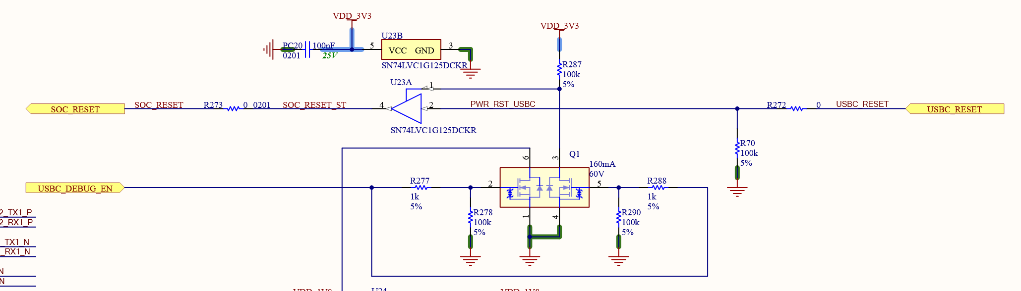

尊敬的专家:
客户使用了 SN74LVC1G125DCKR、并有一些问题。 为了延迟上电/使能时序、他们  在使能引脚上实施了 RC 延迟。 由于这是标准 CMOS 器件、当输入电压在未定义区域中低于 VIH 时、缓冲器状态变为不确定、可能会意外切换。 其 RC 延迟可长达 1 秒
  1. 您是否看到与此应用程序相关的任何风险?
    1.1 数据表指定最大 Δ t/Δ v 为 20ns/V您能解释一下这个要求吗? 它是否也适用于使能引脚?
  2. 是否有任何 TI 引脚 2 替代产品在使能引脚上采用施密特触发器?
BR、
Allan
    1、Δt Ω Δv Ω 限值适用于所有输入。 超过它会导致器件损坏。
    2.没有 P2P 替换;最近的是 SN74LVC1G99。
    [quote userid=“96787“ url=“~/support/logic-group/logic/f/logic-forum/1642939/sn74lvc1g125-spec-questions-and-alternative-recommendation/6335056 Δt Ω Δv Ω 限值适用于所有输入。 超过此值会损坏设备。
    它是否包含/OE、对吧?
    嗨、Allan、
    该限制适用于所有输入。 /OE 是输入。
