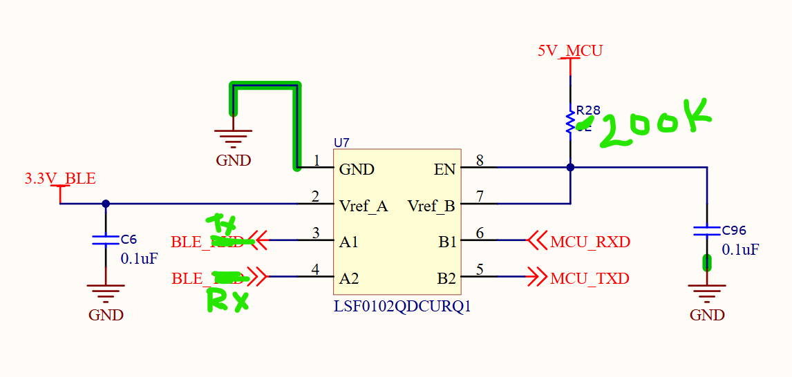

我目前使用 LSF0102-Q1 作为 5V 微控制器与 3.3V TI BLE 无线 MCU (CC2745) 之间进行 UART 通信的电平转换器、如随附的原理图所示。
我面临以下问题:
  • 在从微控制器传输到 BLE IC 期间、UART 通信正常工作。 我们能够观察到 MCU_TXD 和 BLE_RX 的脉冲、并且 BLE IC 正在正确接收数据。
  • 然而、在从 BLE IC 传输到微控制器期间、UART 通信不工作。 我们能够在 BLE_TX 观察到脉冲、但在 MCU_RXD 上未观察到脉冲。 相反、MCU_RXD 会保持在大约 3.5V 的恒定电压、而预计电压会变为 5V。
我们随附了原理图供您参考。
您能否就此问题为我提供指导、告诉我原理图中是否缺少任何内容、或者是否有关于使用 LSF0102-Q1 实现 UART 的任何特定设计建议?
    你好、Vishal、
    原理图中 B 侧输出端缺少外部上拉电阻。 如果这不可行、还有一种更适合此应用的 TXU0202。
