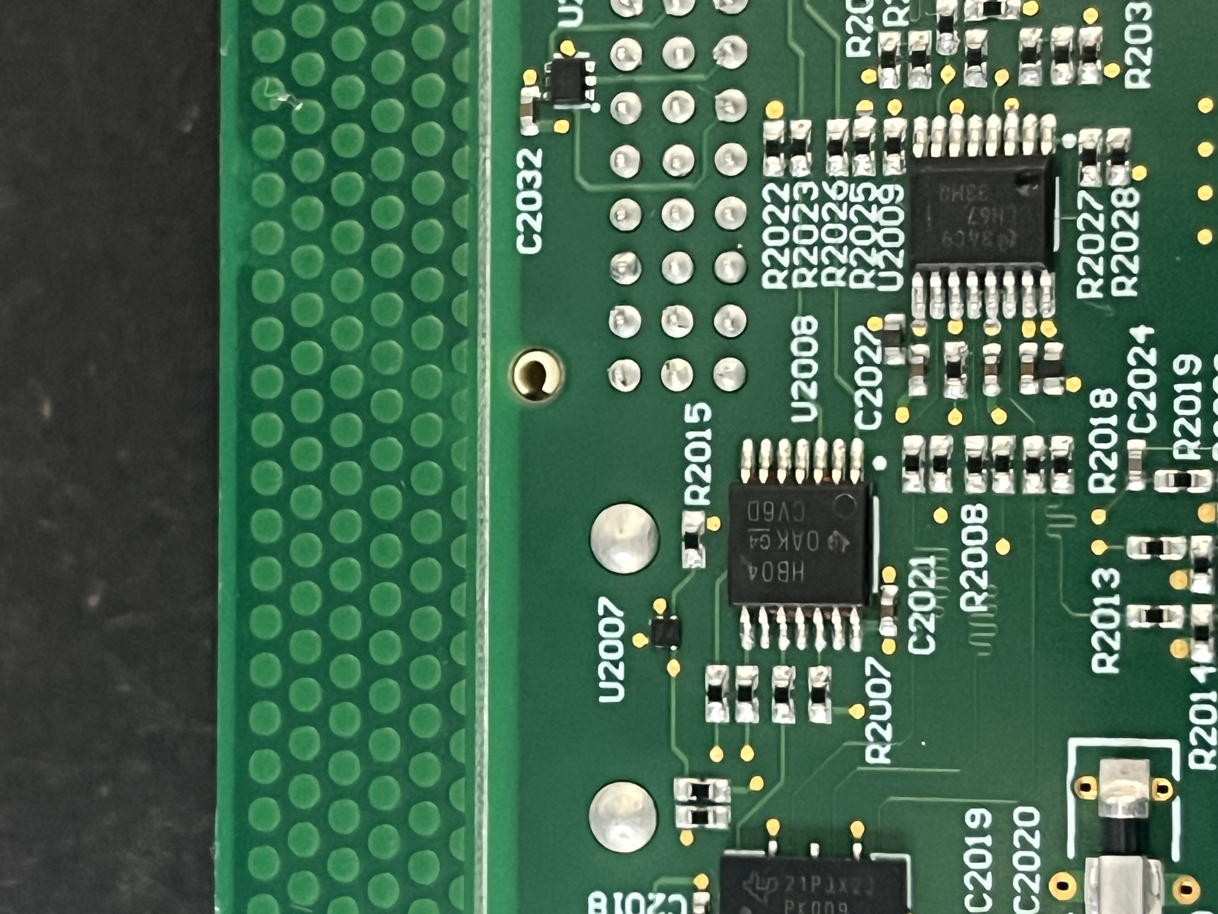

我需要确定我们的某些 TI 芯片上的器件标识是否为正品器件。  我认为“正品“的 TI 芯片始终带有“TI 和德州仪器 (TI) 标识“。
目前、我们正在通过飞跨探头测试一个组件、并且有一个故障器件的顶部标记完全不同、并且在文本中具有“TI“。
附加图像:
IMG_1344 — 通过测试
IMG_1347 — 测试失败
这两款芯片都是 TI 原厂正品器件吗?
    尊敬的 Darrell:
    器件标识可能因不同的封测工厂而异。 从这些图片中、我可以验证“HB04“是有效的标记。 但是、除非您有货件标签、否则不能进行更多的调查。
    您是否掌握了有关故障的更多信息。
    有关组件的 Digi-Key 标签位于上方。
    尊敬的 Darrell:
    这些器件如何发生故障?
    部件是原装的、因此下一步是尝试对实际问题进行故障排除。
