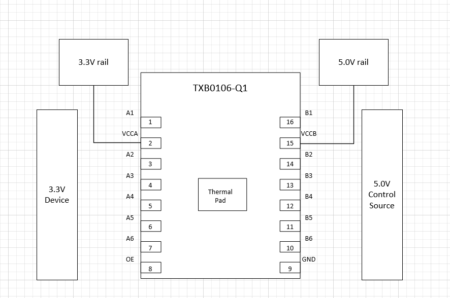

您好:
我在编写本文档是为了确保我计划将 TXB0106-Q1 用作 5.0->3.3V 电平转换器能够正常工作。 我打算使用我们使用 5.0V 逻辑的硬件驱动程序来驱动需要 6 个 3.3V 控制信号的衰减器、随附基本图:
我的担心是、由于 5V 信号是驱动器(而不是 3.3V)、因此会出现问题。
无开关速度要求、但该应用需要低杂散和 6 个逻辑信号、因此我选择了该器件。 器件不会将任何信号发送回控制源。

    尊敬的 Kyle:
    TXB0106-Q1 是双向信号、可在同一通道中将信号从 3V3 逻辑上升到 5V 和反向 (5V 至 3V3)。 支持您所需的用例、请根据需要提供原理图以进行进一步检查。

    您好、Jack、
    非常感谢你的回答,我总是喜欢得到确认之前做一些新的(对我)喜欢这个.
    Kyle
