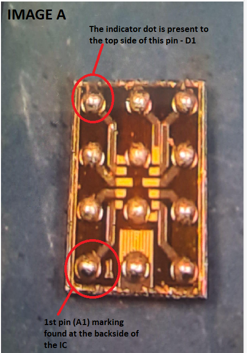

我们在 设计中使用的是 LSF0204YZPR 器件。 根据数据表、YZP 封装指示点的位置与 A3 位置对应。 但是、我们收到并组装在电路板上的组件显示了不同的方向。
如图 A 中所示、封装指示点位于位置 D1。 此解释基于以下假设:位于 IC 背面的引脚‑1 参考标记对应于封装栅格中的坐标 A1。 使用此背面标识作为参考原点 (A1)、封装顶部的可见指示点呈现出正对面、与 D1 对齐、而不是数据表中指定的 A3 对齐。 基于这种理解、该器件已安装在电路板上、如图 B 所示
YZP‑封装指示点位置是否有任何未记录在数据表修订历史记录中的变化?
‑数据表定义的方向与接收到的元件上的物理标识不匹配。 请确认方向正确 、并建议正确的 IC 安装方法。
    引脚名称和引脚编号不同。 引线式和 QFN 器件具有一维引脚编号、但 BGA 器件使用的是二维引脚编号、可以很容易与数据 I/O 引脚名称相混淆。
    另请注意、数据表中的封装轮廓(第 22 页)显示了顶部的索引区域和底部的焊球;索引区域为引脚编号 A3/引脚名称 A1。
