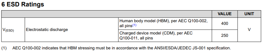

您好的团队、
与其他逻辑器件相比、ESD 等级似乎较低。 我知道为什么吗? 通常、ESD 等级是几千伏。
山本俊介

    尊敬的 Shunsuke:
    这些是正确的 ESD 等级。

    Hi Hunter-San,
    我可以知道为什么它很低吗? 客户应该格外小心、像在输入引脚上添加 ESD 吗?

    尊敬的 Shunsuke-san:
    根据客户应用的不同、如果客户担心更高电压的 ESD 事件、ESD 二极管将会很有用、这是此数据表上所有器件都能够通过的级别。

    Hi Hunter-San,
    是否建议使用任何 ESD 保护二极管来保护 CD74HC4067-Q1 的输入引脚以进行电压为+/–4000V 的 ESD 测试?

    尊敬的 Yamamamoto:
    是否需要 IEC61000-4-2 4kV 接触放电? 或者您要寻找的标准是什么?

    尊敬的 Bryan-San:
    您是否需要 IEC61000-4-2 4kV 接触放电?
    是的、我认为可能是这样。

    嗨、Shunsuke、
    我们所有的 TVS 二极管都具有高于 4kV 的接触放电 ESD 保护。 此应用中的问题在于 I/O 引脚的绝对最大额定值非常接近其建议工作电压、这使得 ESD VRWM 及其钳位电压之间的窗口非常窄。
    我最好的建议是 ESD441。 我仍然认为这不适合此应用的 tvs 二极管、但它是我们在 5.5V VRWM 下钳位电压最低的器件。
