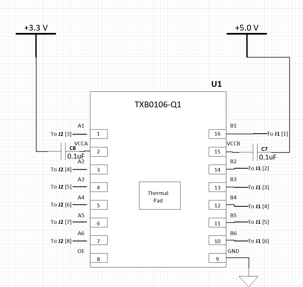

大家好、我正在将 TXB0106-Q1 器件作为电平转换器设计到我的系统中、因此无法确定如何将 OE 引脚接地。 数据表中包含以下内容:
 “为确保在上电或断电期间均处于高阻抗状态、应将 OE 通过一个下拉电阻器接至 GND;该电阻器的最小值取决于驱动器的拉电流能力。“
 我不确定如何选择电阻值、也不确定是否需要禁用输出? 这适用于电流非常低的 TTL 逻辑电平转换应用。 随附的原理图:image.png
请建议我应使用什么来选择 OE 引脚下拉电阻器、如果有任何原因、我可以将此引脚连接至+3.3V 或 GND。
Kyle Oliveira
    尊敬的 Kyle:
    如果客户希望在上电/断电期间使器件处于禁用状态、则需要数据表中关于 OE 引脚的下拉建议。 如果客户在此期间不关心 IO 的状态、则可以直接将 OE 偏置到 VCCA 而不担心。
