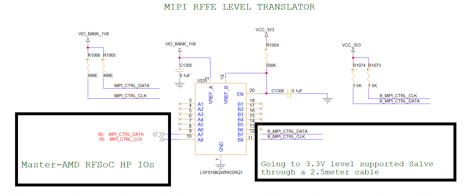

尊敬的团队:
如随附快照所示、我需要将 MIPI RFFE 信号电平从 AMD Gen3 RFSoC PL HP Bank 主接口(1.8V 逻辑电平)转换为 3.3V 逻辑电平。 3.3V 兼容从板将通过长度约为 2.5m 的电缆进行连接。
由于设计必须通过电平转换器支持 52MHz 的最大 MIPI RFFE 数据速率、因此我为设计选择了 LSF0108-Q1 (LSF0108QWRKSRQ1)。
您能否帮助确认此电平转换器是否适合我的应用? 如果没有、您能否推荐更适合此应用的替代电平转换器器件?
谢谢你。

    尊敬的 Ajmal:
    对于此应用、LSF0108-Q1 不适合通过约 2.5m 电缆传输 52MHz MIPI RFFE 信号、因为它是无源开关型转换器、3.3V 上升沿在很大程度上取决于上拉电阻器和总线/电缆总电容。
    我会推荐的更好的选择是 TXB0604。 TXB0604 是缓冲自动双向电压电平转换器/线路转接驱动器、更适合高速推挽 CMOS 接口和长线缆应用。 它在 A 侧支持 1.8V 逻辑、在 B 侧支持 3.3V 逻辑、与 LSF0108-Q1 相比、其数据速率功能可为 52MHz RFFE 接口提供更好的裕度。
    这里有一些重要的设计检查:
    • TXB0604 仅支持推挽 CMOS 转换。 请确认 MIPI RFFE 数据线为推挽/ tri 状态半双工、而不是开漏。
    • LSF0108-Q1 原理图中显示的外部上拉电阻器不应与 TXB0604 配合使用。
    • 请确认总电缆电容。 TXB0604 应保持在指定的容性负载限制范围内、2.5m 电缆可能接近或超过此值、具体取决于电缆类型。
    • 建议将串联端接用于 TXB0604 输出、以提高信号完整性并匹配电缆阻抗。 例如、如果电缆靠近 50Ω、则可以在 30Ω 周围使用串联电阻作为起点、但这应通过实际电缆和电路板布局进行验证
