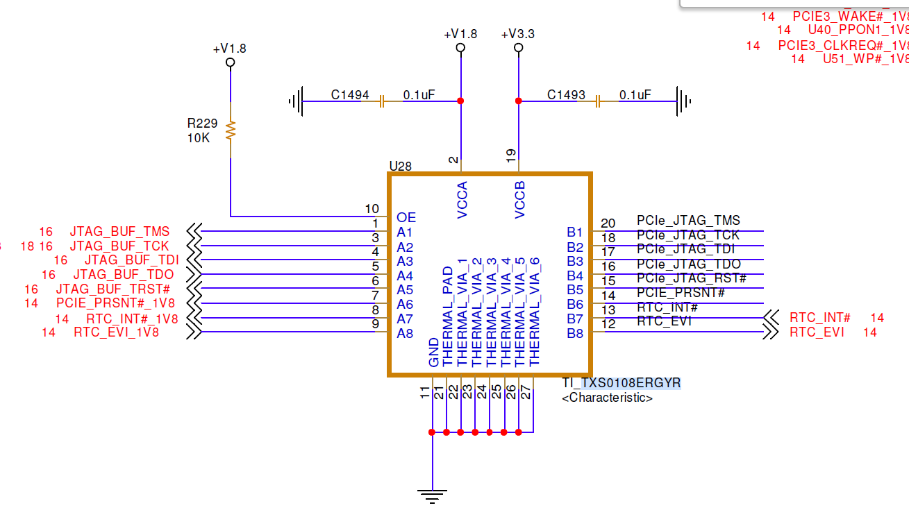

你(们)好
我在一个电路板上使用 TXS0108ERGYR 来进行电平转换、其中 VCCA = 1.8V 且 VCCB = 3.3V。
OE 引脚仅在 VCCA 上具有 10K 电阻的上拉电阻。
启动断电的过程、请让我知道 A 和 B IO 引脚上会发生什么情况。 它们会在 A 侧和 B 侧将其驱动为低电平吗?
Sagar

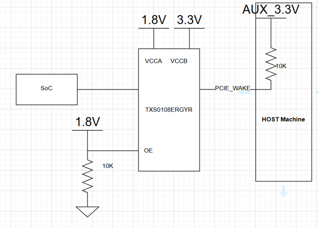

    您好、
    我们有下图所示的以下条件:
    当我们启动主机中的关断时、只有 AUX_3V3 在 1.8V 和 3.3V 关闭时启动。 但是我们观察到、当 VCCB = 0.8V 时、B 侧的唤醒为 1.3V。
    根据数据表、OE 引脚为 GNDED 时、因为 1.8V 不可用所有 I/O 引脚均处于高阻态、因此 PCIE_WAKE 应处于 3.3V 但处于 1.3V。 您能提供这背后的理由吗?

    嗨、Sagar、
    在此期间、能否在同一捕获上提供 OE 信号、VCCA、VCCB 和 PCIE_WAKE 状态的示波器截图? 方框图中是否有任何未实现的外部下拉电阻?
