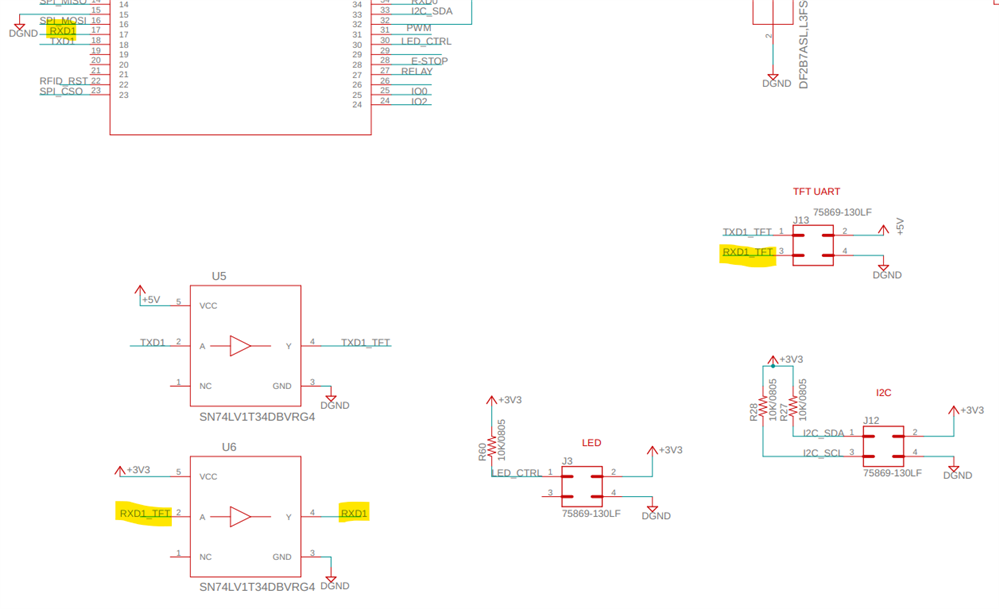

我使用 SN74LV1T34DBVRG4将我的一个5V UART 与3V3微控制器连接。 我能够成功地将信号从控制器传输到5V 设备,但我无法使用 SN74LV1T34DBVRG4接收来自5V 设备的任何数据。
我检查了波形,似乎 SN74LV1T34DBVRG4输出在低状态下不会降至0V,而只是降至~2.3V。 我已在下面附上输入和输出波形的图像。

由于5V 信号来自主板外部的源,我还尝试添加1k,4.7K 和10k 下拉以及向上拉输入,以使其在引脚浮动时保持已知状态。
请告诉我如何解决这个问题。 如果您需要更多信息,请告诉我。

    请显示示意图。
    这看起来像是其他设备在提高线路性能。
    克莱门斯,你好,
    感谢您的及时回复。 请找到此消息所附原理图的屏幕截图。
    如果您需要更多详细信息,请告诉我。
    此致,
    米哈。
    我猜引脚17驱动器过高,或者其它一些设备连接到 RXD1信号。
