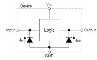

建议的输入电压范围为0~3.6V,但允许通过过度注射或欠载来瞬时超出该范围吗?
    高于3.6 V 时,不能保证电气特性。 高于4.6 V 的绝对最高额定值时,设备可能会损坏。 (低于–0.5 V 时,如果不限制电流,设备可能会损坏。)
    感谢您的回答。
    建议的最小输入电压为0V,但如果电流受限(>-50mA),是否可以安全地瞬态输入负电压?
    或者,即使电流受限,电流是否仍需要高于0V 才能保证电气性能?
    此致,
    只有建议的工作条件才能保证电气特性。
    绝对最大额定值仅保证设备不会损坏。
    (这就是数据表所说的。 实际上,只要不低于 VIH 或高于 VIL,上升/下降边缘后振铃就不会导致输出错误。)
    感谢您的回答。
    我了解到,只要达到绝对最大额定值并满足阈值条件,即使输出在上升/下降时与建议的工作条件发生暂时偏差,也会保持输出。
    从下图中,有一个逻辑 IC,只要输入满足阈值,输出是否会被锁定?
    此致,
    是的。
    感谢您的回答。
    现在已经很清楚了。
