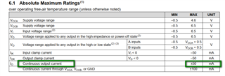

    下面的绿色框表示什么电流(连续输出电流,50mA)?

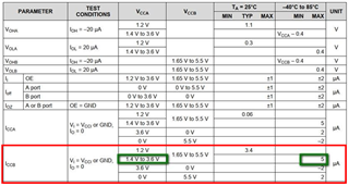

    2.下面红色框中的 ICCB 电流为5uA。 B1~B8的每个端口是否都代表5uA? 或者,所有端口 B1~B8的电流是否都增加到5uA? 还是 VCCB 的电流?

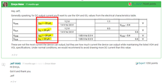

    3.在6.5电气特性的测试条件下,IOH 和 IOL 的电流值为20uA,这是什么电流?
    1.绝对最大额定值表示,如果您尝试吸电超过50 mA,设备可能会损坏。 正常操作期间不会发生这种情况。
    2.电位器是电源电流,即流入 VCC 和流出 GND 的电流。 当设备处于空闲状态,且没有任何设备与输出连接时,将测量该值。
    IOX 是 TXB 输出的驱动强度。 它确实是0.02 mA;如果您尝试消耗更多电流,您将获得更大的压降,从而使信号无法使用。

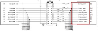

    TXB 不是缓冲器,只能在实际有双向信号时使用。 您的所有信号似乎都是单向信号;更好的选择是2×TXU0304。

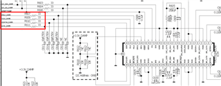

    您好 TI 团队,
    这是来自韩国 Zylux 技术中心的 Zoe。
    我们对下面第3项有一个要求。
    我们可以在数据表中看到输出驱动器强度为20uA,这是否意味着 B1到 B8的每个端口的电流为20uA? 或者 B1至 B8的总电流为20uA?请帮助澄清。 谢谢。

    此电流为每个端口。

    如果一个端口中的电流持续为60uA,则会发生电压降,但电流是否可用或是否可能损坏组件? 是否有内部保护电路?
    绝对最大额定值为50 mA,因此不会造成任何损坏。
    两侧的输入和输出缓冲区始终处于活动状态。 您必须确保电压保持在 VIH 或 VIL 以下,唯一的方法是将电流保持在20 µA 以下。
