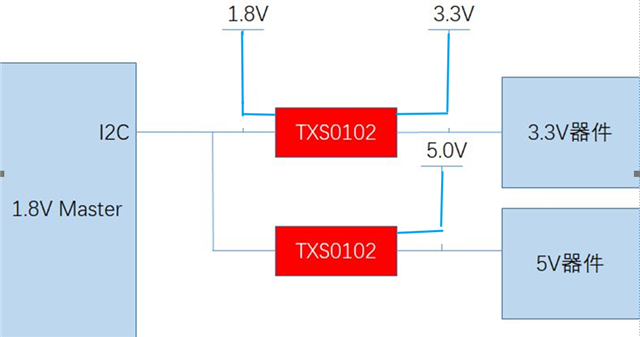

TXS0102是否可用于 I2C 主从通信? 从设备到主设备的信号是否会导致冲突?
THX & BR
    嗨,建宁,
    这不是推荐的连接,它会导致总线争用风险,通信可能会被其他分支机构破坏。 它们更适合点对点连接,而不是并行连接。
